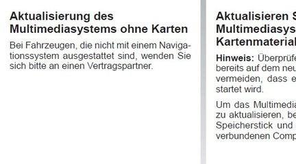

Der Kollege hat "Med Nav" "ohne Navi". Also nur beim AH :whistle:

RTFM...
Ich schau mal kurz.
Mist, war die Anleitung nicht mal hier hinterlegt?

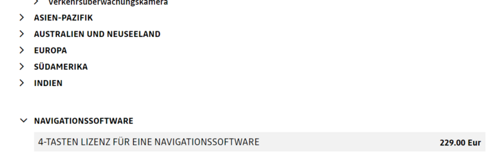

Im Update - Katalog von Dacia gibt es neben der Kartenupdates auch die Navi-Software für 229 €. Vermutlich kann man diese kaufen und über die Toolbox-Software via USB-Stick installieren.
