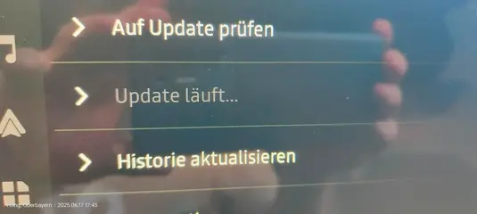

ich habe heute mal im MediaNav live nach updates geschaut und sehe dass da angeblich einer läuft.
Bei der Prüfung auf neue Updates sagt er jedoch dass keine verfügbar sind.
Trotzdem bleibt die Meldung, und das schon seit einigen Tagen unverändert.
Habt ihr eine Idee was das sein könnte ???

Das ist leider etwas verwirrend.
Wenn Du den Status siehst, dann ist kein Update verfügbar und es wird auch keins installiert.
Hatte mich auch am Anfang drüber gewundert.
Jepp, beim Update ist es nicht mehr grau.
Ist bei mir auch so. Update läuft seit 14. Mai und kein Update verfügbar....
Ne, wie schon oft geschrieben. Wenn "Update läuft" ausgegraut ist, läuft kein Update. Ist sozusagen der Normalzustand ohne Updatevorgang.
