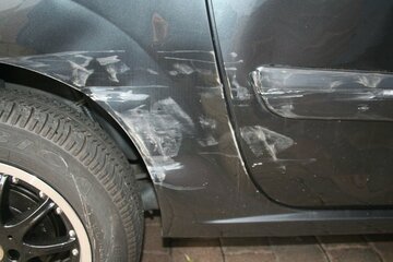

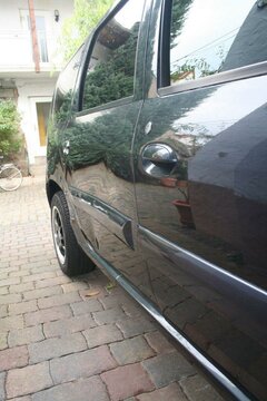

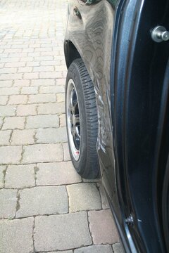

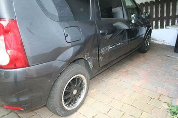

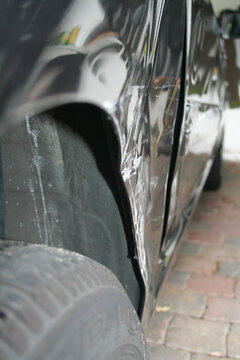

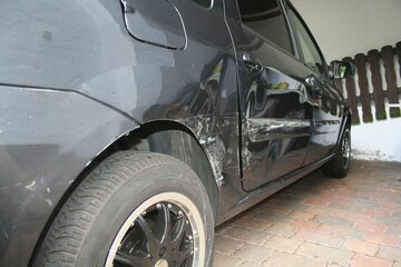

Gestern fahre ich gerade von einem Parkplatz herunter als so ein Id**t ohne zu schauen rückwärts aus seiner Parklücke fuhr und meinen Logan voll in die Seite rammte.
Naja, die Polizei hat eine halbe Stunde auf sich warten lassen, aber ist ja auch "nur ein Blechschaden"...
Ich gehe mal davon aus das die Schuldfrage eindeutig ist, meinten auch die Polizisten. Ich hatte noch nie solch einen unverschuldeten Unfall wie sollte ich jetzt vorgehen? Anwalt sicher ja, oder?
Reparieren würde ich ihn gerne selbst, ich denke das ich das hinbekomme. Das Geld dann von der Versicherung einstreichen.
Hat jemand noch eine Hintertür in kometengrau metallic übrig?
Und das Reparaturblech/Kotflügel wo bekomme ich das günstig her? Welche Teilenummer hat das Ding, weiß die jemand von euch?
Es ist ein Logan MCV BJ 3/2009. Letzte Woche habe ich ihn gerade erst völlig mängelfrei durch den TÜV gebracht. Und nun sowas...
Was schätzt ihr wie hoch die Reparaturkosten in einer Renaultwerkstatt sein könnten?
So habe mal noch ein Bilder gemacht auf denen man etwas erkennt. Antworten kann ich frühestens morgen abend, weil ich zu einer goldenen Hochzeit muß, dabei ist mir gar nicht nach feiern zu Mute.

Da der Radkasten hinten beschädigt wurde unbedingt drauf achten das Rad und Achse überprüft werden!
Auf einem Foto sieht man auch Spuren am Reifen.:huh:

Und Achsvermessung unbedingt machen lassen,- die hat bestimmt nen Schlag bekommen.

Dto., wobei rein nach Bauchgefühl da noch ein guter Tausi nach oben hin Luft ist.
Türe reparieren lohnt nicht, wird gewechselt.
Kotflügel wird abgeschnitten und Reparaturblech eingeschweißt.
Da ist ein nicht unerheblicher Arbeitsaufwand, was die Demontage der Innenverkleidungen angeht um hier gefahrlos schweißen zu können.
Auch die Lackierarbeiten im inneren des Kotlügels und der neuen Türe sind vom Arbeitsaufwand in Bezug auf die Kosten nicht zu unterschätzen.
Da Spengler und Lackierstundensätze 20 bis 30 Euro ÜBER den normalen Stundensätzen eines Kfz.-Mechanikers liegen, kommt da ganz schön was zusammen.
