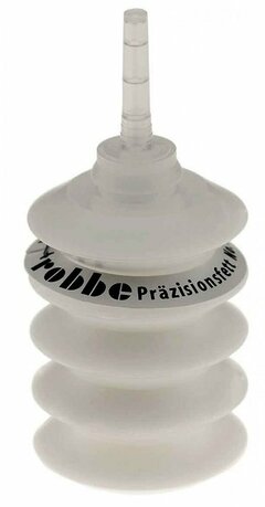

Mir gingen die knarzenden Türgriffe auch auf den Keks. Heute habe ich sie ruhig gestellt. Und zwar sehr einfach. Die Knarzgeräusche kommen von aufeinanderreibenden Kunststoffflächen. Besonders von den runden Führungen in der Mitte (im Inneren) des Griffs.
Ich habe ein Schmiermittel, das sich mit Kunststoffen verträgt. Es kommt aus dem Modellbaubereich und heißt "Robbe Präzisionsfett" Ich verwende das Fett schon seit vielen Jahren zur Schmierung von Getrieben mit Kunststoffzahnrädern oder Kunststoffgleitlagern. Die Materialverträglichkeit ist ausgezeichnet. Mit einem Pinselchen strich ich alle Schnapplaschen, die in die Metallklammern einrasten ein. Darüber hinaus bekamen die oben genannten runden Führungen ihr Fett ab und ganz dünn strich ich auch noch den umlaufenden Rahmen ein. Dort rieb ich mit einem Tuch das Fett etwas weg, so dass nur ein ganz dünner Film übrig blieb. Ich möchte das Zeug ja nur ungern am Hosenbein haben ;-). Alles, wo Kunststoff auf Kunststoff reibt bekam einen dünnen Fettfilm.
Schon das Aufschnappen der Schale ging sehr viel geschmeidiger von statten. Und das Knarzen? Weg! Das habe ich auf der Befahrerseite ebenso gemacht. Funktioniert einwandfrei!
Das Fett ist nicht billig, aber das kleine Fläschchen habe ich jetzt seit 5 Jahren und brauche es recht häufig (ich habe noch ein paar andere Hobbys). Dabei ist es so sparsam, dass ich immernoch gut 30% Inhalt habe.
Bitte kein Fett auf Mineralölbasis verwenden! Das greift den Kunststoff an. Das Präzisionsfett ist für Kunststoffe freigegeben. Ich vermute es ist ein Teflon-Fett.
