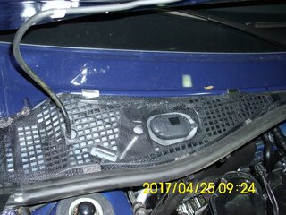

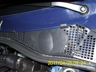

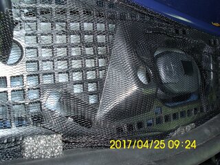

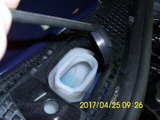

Gestern habe ich die Lüftungsgitter, wie vor kurzem gesehen, mit Fliegenschutzgitter versehen. Wollte diese eigentlich erst klemmen und dann kleben.
Nun sieht es überraschender Weise aber so aus, als wenn das Klemmen + 2-3 Klebestreifen ausreichend ist. Wäre natürlich gut so.

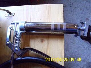

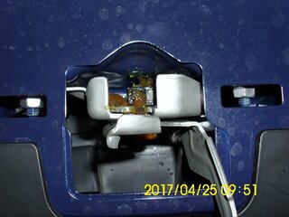

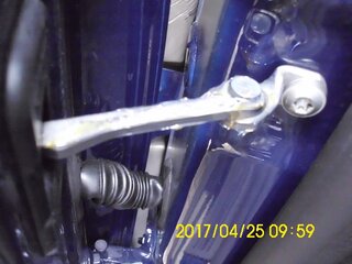

Meine neue Minifettpresse habe ich gestern auch ausprobiert. Ist das Kriechöl OK?

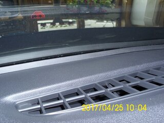

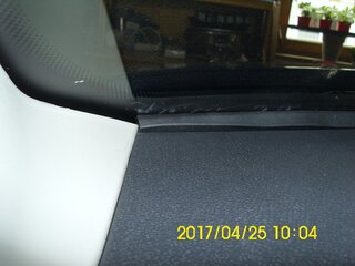

Von der Dichtung für den Zwischenraum Windschutzscheibe/Armaturenbrett (war im Set dabei) bin ich noch nicht überzeugt.
Mal schauen was ich da mache, wenn die neue Scheibe (12.05.) verbaut ist.

Das mit dem einfetten der Fangbänder könnte vermutlich problematisch sein.
Glaube mich zu erinnern das camelfm
mal was beschrieben hat das das Dacia nicht gern sieht wenn mans selber einschmiert während der Garantiezeit.

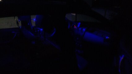

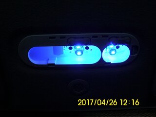

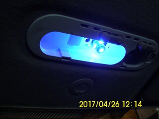

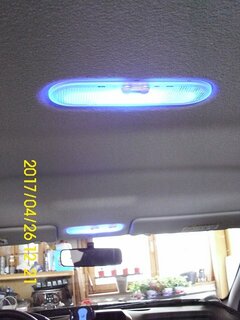

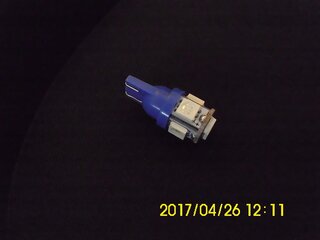

Gestern sind die LED Birnchen für die Innenbeleuchtung gekommen und ich habe sie gewechselt.
Anhang anzeigen 37266 Anhang anzeigen 37267 Anhang anzeigen 37268 Anhang anzeigen 37269 Anhang anzeigen 37270

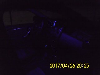

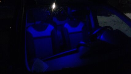

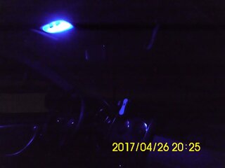

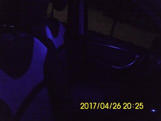

Die Innenbilder am Abend sind leider nicht so schön geworden wie ich es wollte.
Anhang anzeigen 37271 Anhang anzeigen 37273 Anhang anzeigen 37274 Anhang anzeigen 37275 Anhang anzeigen 37276
Mir gefällt es.
^_^
das Licht wäre mir zu kalt (künstlich). Ich bevorzuge das gelblichere. Die Sonne ist ja auch nicht bläulich
