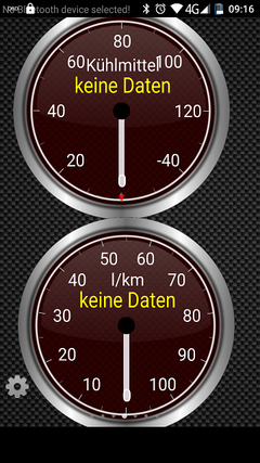

kostenfreie Lite Version
Mir gefallen die Anzeige und die Möglichkeiten, muß ich jetzt noch mal mit der Pro Version vergleichen.
Die zwei Werte um die es mir geht, Temp. u. L/100Km.

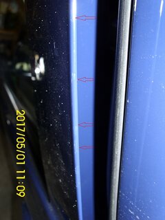

An der Fahrertür habe ich mit dem Schlüssel den Lack abgekratzt :( ............darunter war es weiß, Grundierung?
Habe das jetzt mal mit Ersatzlack Marineblau D42 übertupft. Mit dem Ergebnis bin ich zufrieden, ohne Blitz erkennt man es nicht mehr.
Es war auch Klarlack dabei, sollte ich den jetzt auch noch auftupfen oder geht das auch ohne?

Gerade auf Metallic-Lack muß ein Klarlack aufgetragen werden.
Das hellgraue unter dem Decklack ist die Grundierung. Wenn diese noch in Ordnung ist nicht wegschleifen, nur entfetten. Bei älteren Schäden diese evtl. ganz leicht mechanisch mattieren ohne sie durchzuschleifen. Ist sehr dünn.

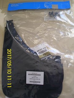

Gestern habe ich mir ein Set Schmutzfänger (vorne/hinten nach Renault/Dacia Teilenummer) bestellt. Ich denke die Dinger machen Sinn, wenn ich sehe wie die Seiten jetzt aussehen.
Die hinteren Schmutzfänger schraube ich einfach in den Radlauf?
Macht es Sinn, sich hier V2A/V4A Schrauben zu besorgen?

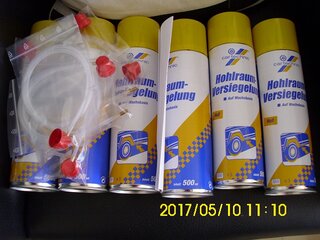

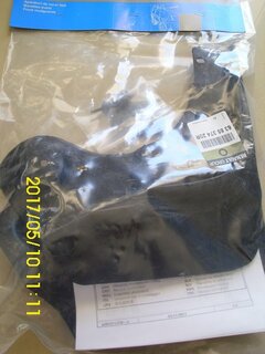

Heute ist die Hohlraumversiegelung gekommen. Ein netter Fori wird mich beim Sprühen unterstützen.
Die Schmutzfänger sind ebenfalls heute eingetroffen. Vorne ist soweit klar denke ich, da nutze ich die vorhandenen Löcher. Richtig?
Im hinteren Radkasten sieht es anders aus, da ist nur eine Schraube.
Schmutzfänger anpassen, fixieren und mit dem Schrauber die mitgelieferten Schrauben in den Kunststoff drehen?

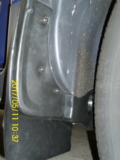

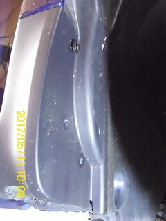

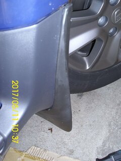

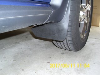

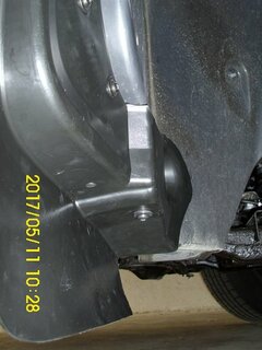

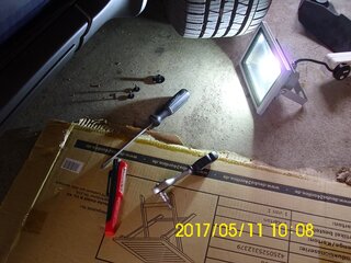

11.05.2017 war es soweit.
Die vorderen Schmutzfänger waren kein Problem, dass habe ich gut hinbekommen.
k-DSCI5635.JPG k-DSCI5636.JPG k-DSCI5637.JPG k-DSCI5638.JPG k-DSCI5639.JPG k-DSCI5640.JPG

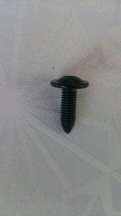

Eine Schraube, Bild 5 oben links, sah merkwürdig aus und ließ sich "schwer" (komisch) eindrehen.
k-03_IMG_20170511_105129.jpg Wie heißt diese Schraube?

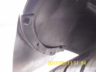

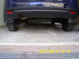

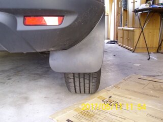

Die hinteren Schmutzfänger waren dann nicht mehr so einfach zu montieren. Die beiden mittleren Schrauben lassen sich nur bei abgenommenen Rädern korrekt (vorbohren) montieren.
Natürlich bin ich hier noch nicht entsprechend (Wagenheber und Werkzeug zum Räderwechsel) ausgerüstet.
Der Frust hielt sich aber in Grenzen, da ich am 12.05. den Termin zum Frontscheibenwechsel bei meinem "Freundlichen" hatte, er hat es als Service erledigt :dance:
Der verdient den Namen!!!
Sitzt, passt, wackelt nix.................. mir gefällt es. Bin gespannt auf die nächste Regenfahrt, die ersten Fahrten ohne Schmutzfänger haben mich erstaunt. Beide Seiten und das Heck waren ordentlich eingedreckt.

Komisch. Ich musste nicht die hinteren Räder abmontieren. Ging alles Problemlos.
In 5 Minuten habe ich es zwar nicht geschafft, aber in ca 15.
Mit Spurverbreiterung wird das Heck trotzdem eingesaut. Hatte gehofft, dass es sauber bleibt.
Wie hast du dann vorgebohrt um durch die zweite Kunststoffschicht zu kommen?
Ansonsten drückst du sie doch nur weg, die Schraube geht nur durch die erste Lage und ich bezweifele, dass der dann vorhandene Abstand zwischen den beiden Lagen sinnvoll ist.
Mein "Freundlicher" hat es auch erst im zweiten Versuch hinbekommen, nachdem ich ihn auf den Abstand hingewiesen.
Denkfehler?
