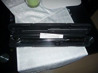

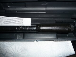

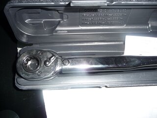

Da ich keine Lust hatte, zum Nachziehen der Winterräder noch mal hinzufahren, habe ich mir jetzt (Samstag) doch einen Drehmomentschlüssel gekauft und die Muttern mit 120Nm selber nachgezogen.
Bis zu einer viertel Drehung war, nach 50Km, möglich. Ist das normal?
Jetzt fehlt nur noch der passende Wagenheber .................:think: ein wenig Platz und ich mache den Räderwechsel dann selber.

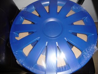

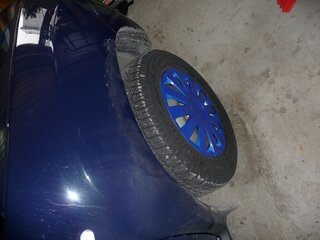

Die Winterräder sind mit Stahlfelgen und somit verschönerungsbedürftig.
Habe mich für blaue Radabdeckkappen entschieden.

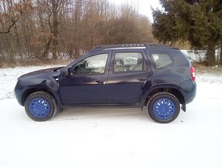

Auf den ersten Blick net so prall, aber ich denke bei einem Bild (folgt) vom gesamten Fahrzeug wird es besser aussehen.

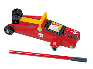

Mein LPG DUSTER hat keinen Wagenheber, deshalb die Überlegungen für einen passenden Rangierwagenheber.

Wegen der 1/4 Umdrehung der Radbolzen würd ich mir keine Sorgen machen.
Grade bei den preiswerten Drehmomentschlüsseln ist die Genauigkeit nicht 100%.
Kommt bei den Radbolzen auch nicht drauf an....Aus eigener Erfahrung weiß ich das man ohne
Dremo-Schlüssel meist zu fest anzieht! ( Und mit Schlüssel können auch Fehlbedienungen vorkommen)
Achte unbedingt auf die Hubhöhe wenn Du ein Fahrzeug mit mehr Bodenfreiheit hast, denn mit solchen gerne gekauften und handlichen Teilen kann es schon mal knapp werden.
Maximale Hubhöhen von rund 350mm bei solchen Teilen reichen dann kaum, wenn man das Fahrzeug an der Karosserie aus den Federn heben will.
Wenn sich das Fahrzeug allerdings an den Achsen bzw. vorne im Bereich der Tragegelenkplatte heben läßt, OHNE daß die Reifenoberkante im Radhaus verschwindet, dann kannst Du zum Reifenwechsel auch getrost einen solchen kleinen Wagenheber verwenden.
Denn dicke Kanthölzer als Beilage für den Ausgleich von 10 oder mehr fehlenden Zentimetern (ich rede vom Wagenheber :D), sollte man aus Sicherheitsgründen vermeiden.
Ordentliches Teil! :yes:
Über 400mm ohne und über 500mm mit Verlängerung. :)
Ich hab mir einen 3 Tonnen Rangierwagenheber gekauft vor Jahren schon, lag bei ca 80 Euro, bis 40 cm Hubhöhe ohne adapter !! Tiefsterpunkt am Wagenheber sind 15 cm. Der Witz dabei, langte noch immer nicht den Duster anzuheben !!
Musste mit Brettern ( in der Stärke bis zu 8 cm ) arbeiten damit der Wagenheber nach oben kommt um den Duster überhaupt anzuheben zu können. Das hat man bei Duster vergessen beim Kauf anzusprechen.
Dann hast Du dabei den Wagenheber vermutlich an der Karosserie angesetzt.
Versuche es beim nächsten mal direkt an den Achsen.

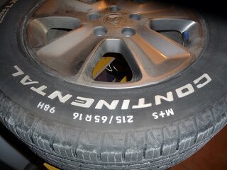

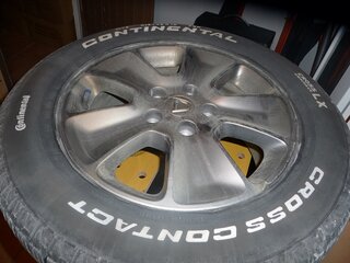

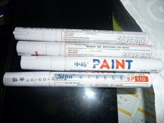

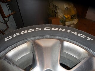

Sodele,
nun hier die Ergänzung. Die Reifenlackstifte liegen schon eine ganze Weile hier rum.
Im Prinzip habe ich nur auf eine günstige Situation gewartet. Diese hat sich jetzt beim Räderwechsel ergeben.
AH hat gerade kein Platz und ich wurde gebeten die Räder daheim einzulagern.
Gesagt, getan.
Ab in den Keller. Eimer, Wasser, Lappen u. Spüli für die Reinigung und dann ging es los.
Meine Mitbewohnerin hatte nur ein mitleidiges Lächeln für mich übrig :(
Egal, mit dem Ergebnis bin ich zufrieden.
Allerdings befürchte ich, dass die Freude nicht allzu lange halten wird.
Wer hat hier Erfahrungen oder kennt sich entsprechend aus?
Wie sind eure Erfahrungen mit der Haltbarkeit der Farbe?
Bleibt sie länger als 5-10 Km drauf?
Hat jemand mit einem Stift oder einer Farbe besonders gute Erfahrungen gemacht?
:blink:
Sieht net sooooo prall aus......................eher nicht mein Fall.
Da werde ich wohl mit ein wenig Farbe, aus dem Dacia original Programm, nachhelfen müssen.
Macht es Sinn ein Dosenset D42 mit Haftgrund, Basislack und Klarlack zu nehmen?
So wie dieses hier: Klick
Wieviele Dosen werde ich wohl für die 4 Radkappen brauchen?
Reicht 1 Set wie oben genannt?
