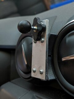

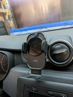

Ich habe mir einen induktiven Halter fürs Smartphone besorgt. Der kam mit einer hochwertigen "Lüftungslamellen Klemme", die aber wegen den beweglichen Lamellen im Duster nicht zu gebrauchen war. Also schnell für die vorhandene "3D-Druck Klemmschelle" einen Adapter gebastelt und die Klemme umfunktioniert:
Der Halter wird mit einem USB-C Kabel mit Strom versorgt. Ich möchte aber kein Kabel, das von da oben frei bis zur Mittelkonsole baumelt und der USB-Anschluß vom MediaNav ist mit dem Wireless-Dongle bereit belegt.
Also denke ich an einen Stromanschluß, eigens für den Handyhalter. Die USB-Einbaubuchsen, die ich bislang gefunden habe, sind mir aber alle zu klobig, da die immer den Spannungswandler integriert haben. Kennt jemand eine USB-A, oder USB-C Einbaubuchse ohne Elektronik?
Ansonsten würde noch die Möglichkeit bleiben, einfach alles im Armaturenbrett zu verstecken und lediglich das USB-C Kabel heraus zu führen:
Oder hat noch jemand eine Idee, auf die ich noch nicht gekommen bin?
Wie gross ist die Kugel ?
Wurde am usb vom Radio anklemmen
17mm und die Buchse am Radio ist ja schon vom Wireless-Dongle belegt.

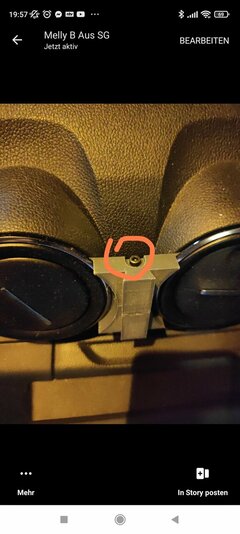

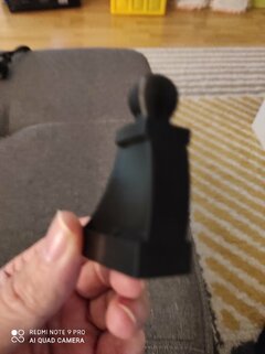

Hab so was Mal gemacht für einen
Nö, ich mag keine fliegende Kabel :p
Kannst durchlegen bis oben zum Lüfter hatte hier Mal einer gemacht

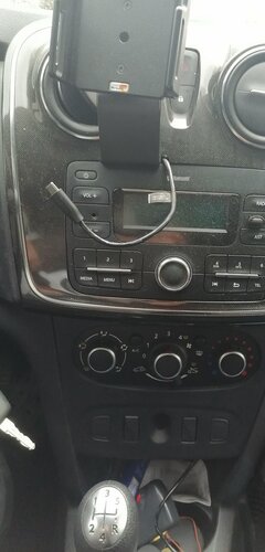

Hab den Brodit Clip nebst passiver Halterung im Logan. Hinter dem Clip habe ich einen kleinen Kabeldurchgang in die Carbonstyle- Radioblende gesägt. USB Kabel verläuft hinter dem Radio, kommt unter dem Heizungsregler wieder zum Vorschein und ist in eingesteckt in einem USB Adapter am Zigarettenanzünder. Dank des Videos von Logan Fan hat das nur ein paar Minuten gedauert. Beim Verkauf bleibt alles drin oder die Blende wird erneuert.IMG_20220426_163900.jpg
