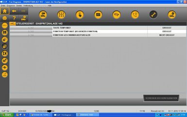

Heute habe ich versucht bei Cassie den Tempomat und den Begrenzer zu aktivieren. Clip streikt mit genau der gleichen Fehlermeldung wie bei alle anderen...
Da hab ich einfach mal einwenig in den Werten geforscht die der Clip eigentlich hätte senden sollen, und habe es mit meinem Tester immitiert.
Und siehe da. Tempomat und Begrenzer freigeschaltet ohne clip.
Nur bei meinem Auto geht definitiv der Tempomat nicht frei zu schalten, sondern nur der Begrenzer.
Also ist definitiv irgendwas an der Software im Motorsteuergerät anders (wie schon von texas vermutet...

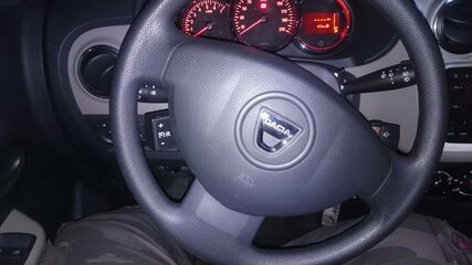

Klappt hervorragend!
Bei meinem Dokker war übrigens der Kupplungs Schalter schon drin und angeschlossen. Lediglich die Lenkrad Taster und den Hauptschalter fehlte.
Und Daniels geniales Fachwissen! Danke nochmal!
Lg
Cassie

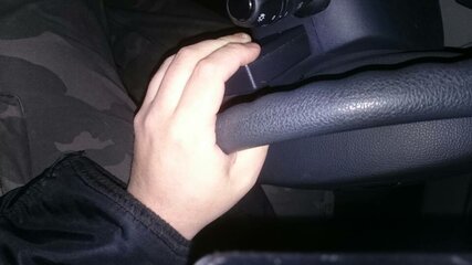

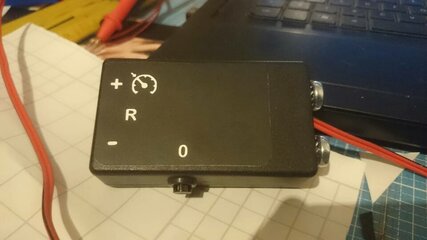

Bedingt durch eine Anfrage, habe ich einen 2. Bediensatellit für den Tempomat / Begrenzer gebaut.
Wenn grundsätzlich Interesse besteht, würde ich ggf. eine kleine Serie zum selbst einbauen auflegen.
Zusammen mit dem Hauptschalter und der Freischaltung von Daniel (Der Baum) hat man damit die gleichen Funktionen, die das Original Lenkrad bietet.

Ich habe mal in einem Forum gesehen wie jemand den Bediensatelliten für das Radio so umgebaut hatte das damit der Tempomat/Tempobegrenzer bedient werden konnte. Er hatte dann links und rechts so einen Satelliten.
Anleitung
Das sah recht einfach aus und das Design passt ja sowieso.

Bei Motorsteuergeräten des 1,6 MPI aus dem Baujahr 2013 kann NUR der Begrenzer aktiviert werden.
Um den Tempomat zu aktivieren muss, so wie es scheint, das Motorsteuergerät (gegen ein neueres) getauscht werden...
Ist aber nicht ganz so einfach , da es Teil der Wegfahrsperre ist, und mit der Zentralelektronik "verheiratet" werden muss...
Es sollte bei allen schon vorgerüstet sein..
In meinem 2013er 1,6MPI lag nur das kabel für den Begrenzer bis zum schalter, aber nicht das für den Tempomat... und siehe da , selbst bei der nachrüstung des fehlenden kabels klappt nur der Begrenzer (Weil Motorsteuergerät kein Tempomat hat) ...
Bis jetzt lagen bei allen Dacias in denen ich den Tempomat aktiviert habe alle kabel schon vom Werk aus.

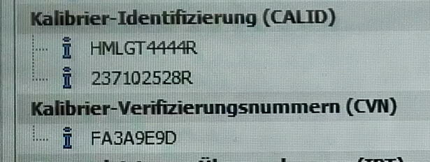

Steuergerät Lodgy
das sind die daten vom Steuergerät.
ist die software geeignet zum umrüsten?

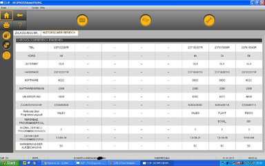

Dein Softwarestand gehört zu einer elektronischen Version, die den Tempomaten noch nicht unterstützt.
Das kann bei diesem Steuergerät mit einer Softwareaktualisierung behoben werden.
Wenn du mit Clip selbst aktualisieren möchtest, brauchst einen Coderechner aus dem www und eine Reprogrammierungs -DVD von Mitte 2014 oder aktueller.
Beim Diesel muss die Konfiguration/der Injektorabgleich vorher gesichert und nach der Aktualisierung wieder eingelesen werden.
