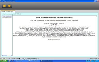

So.
Nachdem ich jetzt endlich meinen dritten Clip habe, wollte ich den Tempomat bei mir Aktivieren.
Ich komme genau bis zu Schritt 15.
Wenn ich au Einlesen klicke, kommt statt der nächsten Seite DIESE Fehlermeldung:
Es sieht so aus als würde die entsprechende XML Datei fehlen.
Den Fehler hatte ich mit der v141 mit der v151 und v152.
Mein Motorsteuergerät wurde bereits geupdatet und sollte für den Tempomat bereit sein... (kann die genaue SW Version aber nochmal chcken)
Mal gucken was das noch so wird :D
Schön, das diesen Fehler auch noch andere Produziert haben. Dachte schon das würde an mir liegen. ;)
Wollte gerade die 152 besorgen. Aber dann spare ich mir das jetzt erstmal

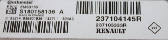

Beim K7M812 war die Umstellung der elektronischen Version am 18/02/2014 und beim K9K612 am 27/01/2014.
Beim K7M sollte da 237104671R auf dem Steuergeräte Typenschild stehen und beim K9K 237104128R:

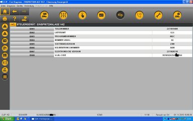

meine version...
Ich hatte ja seinerzeit das Update bekommen, da mein Auto ab und zu mal schlecht angesprungen ist (was jetzt weg ist)
Mein Begrenzer geht ja schon (warum auch immer) nur der Tempomat bzw, die fehlende / falsche verknüpfung in der Dokumentation macht mich fertig :D
Du müsstet mal, wie weiter vorn beschrieben, den historischen Bereich unter Neuprogrammierung auslesen.
Was bei deinem Bild (237102071R) als elektronische Version betitelt wird, ist die Hardwareversion.
Nach deiner Teilenummer (Updateversion) könnte 237102307R die elektronische Version ohne Tempomat sein:
