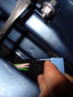

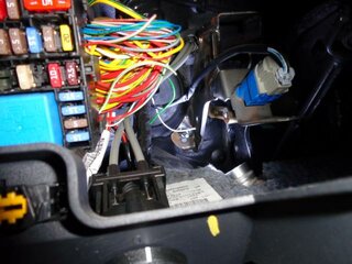

Habe gerade nachgesehen,bei mir existiert schon ein Kupplungsschalter,warum auch immer.

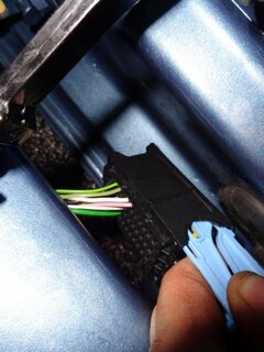

An der Spritzwand innen wo der Kabelstrang nach aussen geht habe ich 2 lose adern rumliegen.Ajm Steuergerät aussen scheinen fast alle adern belegt zu sein.
Hier ein paar Bilder.
Bin gespannt ob euer tempomat funktioniert,baue dann sofort nach!!!

Vielen Dank für die Fotos! Der vom Kupplungsschalter hilft mir sehr!
Diesel haben immer einen Kupplungsschalter, das ist Technisch bedingt um einen besseren Lauf zu erzielen (Hochdrehen vermeiden, Schub vermindern etc.).

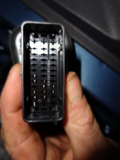

Bei der gelegenheit auch gleich tacho ausgebaut die kontajkte für Aussenfühler codiert und Kabel bis zur rechten Tür verlegt.
Leider auch dort probleme.
Im Türstecker ist nur ein kontakt unbelegt,besitze diese kontakte auch nicht.
Mal seghen wann es weitergeht.
ich hoffe konnte euch bischen helfen.

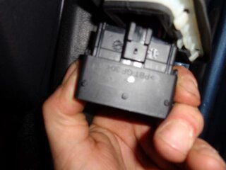

Anbei Bilder vom Türstecker
Dake "der baum für hilfe"

Das ist eine Steckverbindung, die von FCI für Renault hergestellt wird. Der Kontaktsatz müsste Sicma 2,8mm sein.
Beim Logan/Sandero II führt der Temperatursensor über Pin 12 und 13.

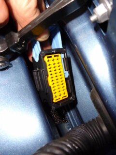

Dank einem super netten Forenmitglied habe ich nun die passenden Pins für das Motorsteuergerät!! Nochmal 1000 Dank!

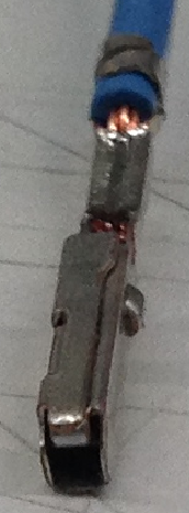

^Die Pins haben eine feststehende Nase, und sie passen nur in genau eine Richtung in die Öffnungen im Stecker. Sie sind also schon sehr passgenau und vermutlich werden wir ganau diese brauchen und können keine alternativen Pins verwenden.

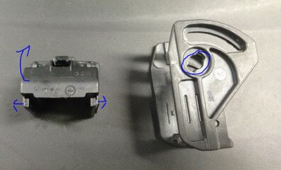

Um die Pins im Stecker nachrüsten zu können, muss man ihn etwas zerlegen.
^Zuerst muss man den Bügel vom Stecker demontieren, danach kann man die Abdeckung entriegeln und abschieben. Die Pfeile markeiren die Halterungen und Ausbaurichtung.
^Die pins sind verriegelt, und lassen sich so weder ein noch ausbauen. Wir können den Riegel an der Markierten Stelle beidseitig ausklipsen und den vorderen Bereich des Steckers nach vorn schieben.
^Ich habeeinen Pin in A2 nachgerüstet. Wie gesagt sie passen nur in eine Richtung, und nach dem entriegeln gehen sie auch relativ einfach bis ganz nach unten im Stecker.

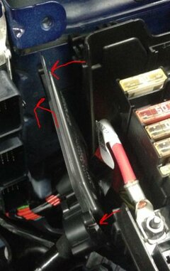

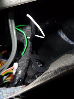

^Um die 2 Kabel (grün und weiss) besser aus dem Sicherungskasten zu bekommen , kann man die Klappe seitlich leicht ausklipsen...

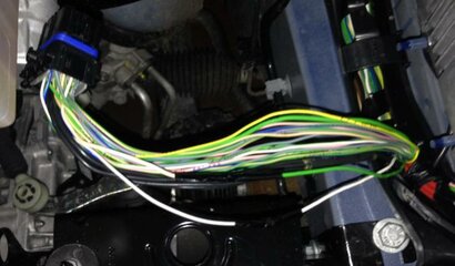

^Die beiden Kabel (grün und weiss) habe ich aus dem Kabelbaum bis zur markierten Stelle herausgezogen , um sie schöner verlegen zu können.
^Ich habe einfach meine Kabel von den pins mit den beiden vom Auto verbunden und alles schön abisoliert...
^Nach dem isolieren des Kabelstrangs, sieht alles wieder aus wie original. Vorher war ja auch nur einfaches Isolierband um den Kabelbaum.
^Am Ende sieht man nichts von der Modifikation...

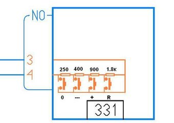

Das Motorsteuergerät erkennt ja über das Auswerten des Widerstandes, welcher Schalter am Lenkrad betätigt wird.
Deshalb muss auf jeden Fall erst mal die Hardware (die Schalter) zum Steuergerät passen, damit die Option Tempomat/Begrenzer vom Steuergerät erkannt werden kann.
Wie hier schon geschrieben, hat sich die Anzahl und die Anordnung der Widerstände im Schaltschema gegenüber dem bisher verbauten System geändert.
Schaltzustände:
1.Taster
- alt + neu Stromkreis geschlossen ohne Widerstand
2.Taster
- alt W1+W2
- neu W1
3.Taster
- alt W1+W3
- neu W1+W2
4.Taster
- alt W1
- neu W1+W2+W3
5. kein Taster betätigt
- alt Stromkreis offen
*Das Steuergerät erkennt nicht, ob das Kabel mit den Tastern fehlt oder nur kein Taster betätigt wird.
- neu W1+W2+W3+W4
*Das Steuergerät erhält durch einen definierten Widerstandswert die Information, das die Lenkradtaster angeschlossen sind
Es ist also erforderlich mal bei einem aktuell verbauten Tempomaten, den Stecker vom Motorsteuergerät zu entfernen, um die Widerstände der 5 Schaltstellungen zu messen.

Ich habe ja die ganze Zeit weitergesucht und in einem Russischen Forum bin ich endlich fündig geworden. (obwohl ich kein Wort verstanden habe und der Google Übersetzer.........)
Voila die Widerstandswerte für die Bedientasten.
Stecker an der Wickelfeder ist der Blaue (Grau Airbag)
Beim Stecker in der Mittelkonsole genügt schon eine Brücke zwischen Gelb (Pin1) und Rosa (Pin 4) zum Testen.
