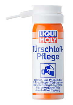

Nun, dann nehme ich die Gelegenheit nochmals war, dieses Mittel zu empfehlen:Türschloßpflege.jpg
Bitte nicht vom (irreführenden) Namen verunsichern lassen, es ist in erster Linie für Schließzylinder (aller Art) gedacht.
"...Türschloß-Pflege wurde speziell entwickelt zum Schmieren und Pflegen von eingebauten Schließzylindern und Zündschlössern...."
Aber auch für alle anderen beweglichen/geitenden Teile/Schlösser/Scharniere/Schließfallen/Tankverschlüsse;)/etc...super geeignet.
NEIN, ich verdiene nicht an dieser Empfehlung, sondern ich benutze es nun seit einigen Jahren rundum ums Auto, Haus, Motorrad, etc..
Leider kannte zuerst auch nur das WD40, was nicht annähernd diese Wirkung hat.
Die Flasche erscheint wirklich winzig, es reichen aber auch winzige Mengen für eine 1-Jahres-Schmierung.
Es gibt sicher noch einige andere gute Mittel, dies ist aber meine Erfahrung.
Leider war ich auch zuerst auf das WD40 hereingefallen
Naja, "hereingefallen" ist ein wenig übertrieben, finde ich.
WD40 ist jedenfalls besser als gar nichts bzw. besser als "Nörgel"-threads (wie die des TE) in einem Autoforum zu eröffnen.
Ergänzung : Außerdem hab ich WD40 im Haus (Rasenmäher, Heckenschere, Gartenschere, Bolzenschneider und andere Zangen) - das LiqiMoly müßte ich extrich kaufen :dance:
