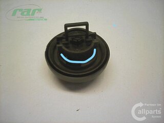

Nochmal zur Erklärung mit Bild die Blau markierte Mechanik war zu, liess sich nicht mehr drehen.

Das kuriose ist ja auch, dass niemand sagen kann ob es überhaupt Wasser war, was zugefroren ist. Ich sagte ja schon mehrfach, dass die Mechanik Schuld an der Sache ist, ich schließe nicht aus, dass das Plastik sich durch die Kälte ausgedehnt hat und zu diesem Effekt geführt hat. An diesem Tag waren es auch um die -10 Grad.
Aber als Lösung sehe ich wie oben geschrieben an normalen Werktagen Rücksprache mit dem Autohaus zu halten oder eben außerhalb der Öffnungszeiten Renault Assisstance
