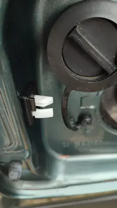

Nur eine Lasche die die Klappe drückt (unten) besagter (Zuhalte) Nippel ist der oben.
Seit Schmierung fehlerlos.
