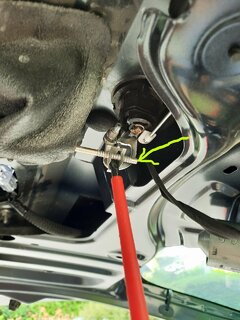

Hab heut die Lösung gefunden, warum der Kofferraum meines Dacia Lodgy (Modell 2020) sich nicht aufsperren ließ (der Druckknopf von außen war blockiert, weshalb man die Heckklappe nicht öffnen konnte). Bin völliger Laie, daher bitte um Verzeihung meiner laienhaften Terminologie :)
Auf dem Foto sieht man diese Metall-Stange mit einem Schraubgewinde (siehe grüner Pfeil), das mit einer Metallklammer gehalten wird. Es hat sich einfach diese Metall-Stange um ein paar mm verschoben, weshalb der Öffnungsmechanismum blockiert wurde. D.h. einfach die Metall-Stange wieder ein paar mm verschoben und alles funktioniert wieder :)

ich hatte das ja beim Sandero letztens. Das ist der letzte Schrott der da verbaut ist und wird immer wieder passieren. Bei mir hatte das schon eine Werkstatt vor mir versucht mit Kabelbindern zu sichern. Bei mir ist jetzt ein neues Schloss verbaut und auch gleich wieder mit Kabelbindern gesichert. Das passiert wenn der Druckknopf vom Schloss zu stark rein gedrückt wird. Dann verschiebt sich diese wilde Mimik da drin. ist bauartbedingt. Das Schlosssystem ist ja bei allen gleich, egal ob alter Kangoo, Lodgy oder Sandero 1 und 2. Gleiches gilt für den Stellmotor der Fernbedienung. Bei mir war ja Schloss und Stellmotor defekt.
Gruss
Steffen

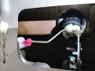

ich hatte Das selbe Problem bei meinem Logic Baujahr 2016 Michi Annika hat mir gesagt Schloss kaufen! ich hab natürlich ein Problem bestand weiterhin , Gott sei Dank habe ich jetzt dieses Forum gefunden mit genau diesem Thema habe es ein paarmal probiert Und was soll ich sagen es funktioniert das Schloss war jetzt nicht allzu teuer aber kein elektronisches wo auch immer der unterschied liegen mag ich hab garkeine Ahnung Ich werde es wieder umbauen und fertig danke jaucar 7509
Schloss/ Schließzylinder und Türschloßantrieb sind 2 Sachen. Der Antrieb ist über eine simple Stange mit dem Schloß verbunden. Nur der Antrieb ist elektrisch und schiebt diese Stange, so das dieses Schloß halt reagiert.
Simples Teil aus der Spielzeugkiste.
Gruss
Steffen
