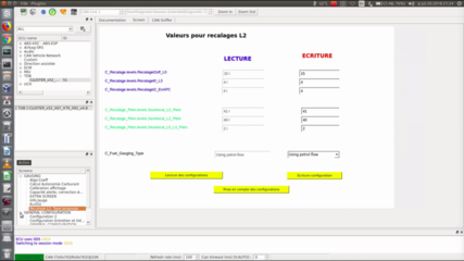

Das scheint etwas sehr Besonderes an Deinem Auto zu sein. Aber wenn ich das richtig verstanden habe, ist es keine LPG-Anlage ab Werk. Da hat wohl jemand vergessen, irgendwo in der Bordelektronik beim nachträglichen Einbau ein Häkchen zu setzen.
Sei es drum, unser Forenmitglied @lajo hat mal die Zusammenhänge zwischen Tankanzeige und Kraftstofffüllstand ausgekundschaftet und dabei festgestellt, dass grob beschrieben zwischen dem 7. und dem 2. Balken der Durchfluss zu Rate gezogen wird. So, wie Du es beschreibst, passiert das bei Dir eventuell.
Es kommt nicht ganz hin, denn mit einem gewissen Anteil sollte auch immer der Füllstandsgeber mit einbezogen sein. Aber da ich @lajo hier erwähnt habe, wird er wohl bald auf diesen Thread stoßen und hat ja vielleicht eine Idee, wie man das Software-mäßig heilen kann.
Wäre super. Ist eben besser wenn er wirklich nur per. Schwimmer anzeigt was drin ist und nicht errechnet. Und ja kann sein das Renault da was vergessen hat, die waren alle nicht ganz helle in HH
