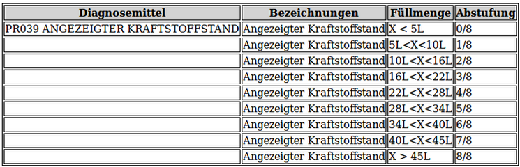

Beibt dann ja nur noch die Frage wie die Tankanzeige des 50 Liter Tanks beim Duster II dann technisch genau funktioniert? Dazu müsste man dann wissen was für ein Messgerät zur Erfassung des Füllstandes verbaut ist und welche Software die Messdaten wie berechnet und dann wie am Anzeigeinstrument anzeigt.
Dafür wird dann die erforderliche Fachkenntnis der Hersteller der verbauten Teile erforderlich sein, um Mutmassungen zu vermeiden.
Der Kraftstoffvoratgeber misst bei Benzin zwischen 31 und 35 Ohm und bei Diesel zwischen 18 und 22 Ohm.
... und welche Software die Messdaten wie berechnet und dann wie am Anzeigeinstrument anzeigt.

Also ich übertanke regelmäßig auf 58-60Ltr. Wie Restreichweite und Tankanzeige berechnet werden, weiß ich natürlich nicht. Das Verhalten kenne ich jedoch: Die Balkenanzeige beginnt erst nach etwa 300-350 Km sich zu bewegen, aber die Reichweite wird wohl direkt nach dem tanken auf Basis der 60 Ltr. berechnet und sinkt dann kontinuierlich. Nach dem Tanken etwa +/- 1100 Km, dann bei 50 Ltr. analog weniger.
Und dies sind meine Anzeigen zum jetzigen Zeitpunkt: gefahrene Distanz 882 Km
Reichweite 200 Km
Balkenanzeige 2,2 Balken (von 8)
Nach meiner Ansicht alles perfekt.
