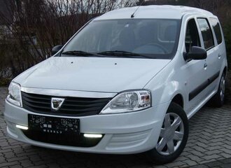

und hier eingebaut in einem MCV

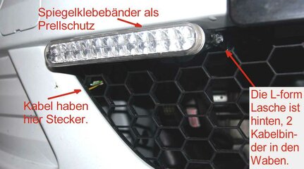

Foto TFL
Sandwurm schrieb:
gibt es noch bilder vom befestigen am gitter?
HIER DAS TLF LINKS.
Ich wollte das weder Gitter noch Stoßstange beschädigen. Anschrauben erzeugt Loch und Schrauben haben die Tendenz herauszubrechen, eventuell durchschrauben mit selbstsichernden Muttern.
Einfacher: die L-Lasche durchgesteckt, mit 2 Kabelbindern am Waben Gitter befestigt - links sieht man's nicht, weil TLF davor ist.
TLF links angeschraubt - das Spiegelklebeband hält das TLF, so ist gut arbeiten.
Rechte Lasche ebenfalls durchgesteckt, angeschraubt, 2 schwarze Kabelbinder.
Eine Demontage / Reparatur ist einfach: Kabelbinder abzwicken.
TLF RECHTS ANALOG.
Von der Montage sieht man nicht viel, nicht einmal die Kabelbinder ....
Mein TLF hat EU und TÜV-Zulassung. Mein Werkstätte - AH - hat mein TLF schon bewundert - und mir zu meiner Montage gratuliert. Hält bombenfest.
Und bei Dacia ist ja ohnehin vieles nur gesteckt - besonders Kunststoffteile.
