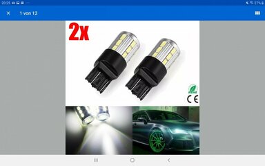

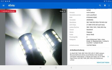

Habe bei meinem Duster B. 2015 die normalen Glühbirnen 5W/21W gegen LED Lampen getauscht.
Das sieht echt gut aus und funktioniert auch ohne Probleme.

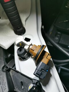

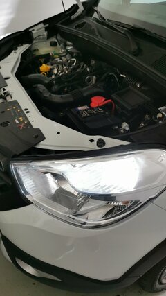

Hab mir Philips p21w Leds zugelegt. Leider leuchten sie nicht im TFL. Am Netzteil im Keller leuchten sie einwandfrei.
Hat mal jemand die Spannung an dieser TFL Fassung gemessen? Im TFL dürfte doch bei einem Dacia speziell Dokker kein CAN Bus mit rein pfuschen oder?
Werden die TFL beim Docker auch zu Begrenzungsleuchten gedimmt, wenn das Abblendlicht eingeschaltet wird?
Nein wenn das Abblendlicht eingeschaltet wird gehen die TFL aus. Hab auch mal mit dem Messchieber nachgemessen um eventuelle Toleranzen zu finden, die für Kontaktprobleme sorgen. Dem war nicht so. Sind identisch mit den normalen Glühbirnen.
War wie du geschildert hast. Plus und Masse waren "vertauscht". Stecker lässt sich mit etwas Ruhe und Geschick öffnen.
Wen es vielleicht noch interessiert hinsichtlich Helligkeit die Philipps sind im Rahmen der zulässigen Lichtabgabe oder Helligkeit wie man es nimmt für Tagfahrlicht in Europa bzw. Deutschland. Trotzdem nicht zulässig wenn man es genau nimmt, da es sich um LED handelt.
Mir war jedoch wichtig, dass ich meine Verkehrsteilnehmer nicht blende und somit ein ruhiges Gewissen habe.
