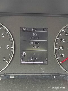

Guten Tag zusammen, ist hier noch ein aktiver Codierer im Raum Münster (481xx) unterwegs? Ich hätte gern im Duster ll die Temperatur und Uhrzeit auf den bc gelegt.. Wäre klasse, wenn sich jemand meldet, danke!
