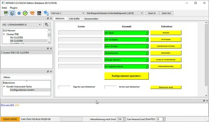

Ich bin gelernter KFZler, der gern experimentiert.
Ich versuche gerade nach der Anleitung von hier: Funktionen mit ddt4all freischalten/konfigurieren - Aktualisierungen bei einem Sandero Stpway aus 2018 die Tachiobeleuchtung frei zu schalten.
Ich komme in das Fahrzeug, aber kann nichts schreiben, denn der im Fred genannte Screen2 erscheint nicht.
Ich habe auch extra die Version die dort erwähnt wird: ddt4all Обновляемая тема — DRIVE2 geladen.
Auch mit der eigentlich wohl aktuellsten Vewrsion komme ich da nicht hin.
Wer kann helfen undmir einen Tip geben wie ich das hin bekommen kann?
Es gibt kein "Screen2" in der Version. Konnte man auch auf den von @Texas verlinkten Bildern erkennen.
Beim gewünschten Fahrzeug, unter "Cluster/TDB" - "DE CLUSTER" - "Konfigurationen ändern"
(das Bildschirmfoto ist im Demo Modus)
Danke, das war der entscheidende Tip.
Jetzt funktioniert es. Da wird sich mein Nachbar ja freuen. Ist aber auch wirklich verdammt dunkel da hinten ohne Beleuchtung
