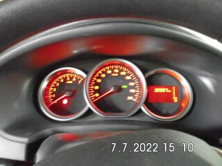

Hallo liebe Leute,
Mein Auto : Sandero 2 , 1,5DCI, Laureate, Erstzulassung 9/2018
Produktionsdatum nicht bekannt
Ich habe bereitsdie Zeit im Tacho und Tachobeleuchtung mittels DDT4all freigeschaltet
Jetzt wollte ich die Kühlmitteltemperatur sichtbar machen und habe folgendes Problem. Alle 4 Funktionen in der Lecture Spalte besagen NoData rot unterlegt.
Ich habe trotzdem die Aknowledge angeklickt. Leider ohne Reaktion.
Mein Tacho ist im Anhang.
Hat jemand eine Idee , woran das liegen kann?
Ich bedanke mich im voraus

Hallo Texas !
Vielen Dank für Deine schnelle Antwort.
Ich fürchte mit Deiner Forderung bin ich überfordert.
Ich finde in dem betreffenden Ordner "screens" die Aufzeichnung von Heute.
Meintest Du das ? Ich hatte nur die Idee, daß eventuell das Produktionsdatum 1 Jahr zurückliegt (eher unwahrscheinlich) oder aber der Tacho dafür nicht geeignet ist .Daher das Bild.
Ich weiß nicht ,was großes oder kleines Display bedeutet.
tutuma
Das fürchte ich auch schon. Die Erstzulassung 7/2018 besagt ja nichts, wurde
aber von einer renomierten und seriösen Renault Vertragswerkstatt durchgeführt. Daher eher unwahrscheinlich der Importgedanke.
Leider kann ich das Produktionsdatum nicht finden. Nur das Modelljahr. Und das ist 16.09.2016. Das muß aber nicht das Herstellungsjahr sein. Aber hier scheint irgendwo das Problem zu liegen.
Ich habe hier im Forum bei der sehr schönen Beschreibung der Freischaltung
ein Bild in der NoData Fassung gesehen .Deshalb dachte ich auch , daß es funktionieren würde.
