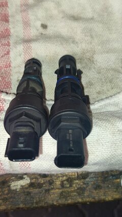

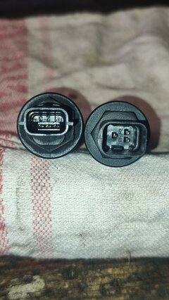

Man sollte, bevor ein neuer Sensor bestellt wird, nachsehen welcher Stecker verbaut ist! Die Sensoren sehen ziemlich gleich aus aber die Stecker sind ein mal mit 3 Pins in einer Reihe und ein anders mal mit 2 Pins unten und 1 Pin darüber. Hatte bei meinem das Problem wie oben beschrieben. Erst sporadischer Ausfall und plötzlich komplett. Ausbau geht von unten wirklich einfach. Vor dem Einbau den sätecker kontrollieren, reinigen und auch die Aufnahme des Stecker im Getriebe gründlich ausblasen.
