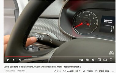

Systemüberhitzung (beim Medianav) und/oder Batterie fast leer. Meldung Priorität Batterieladung
Hat es außer mir auch jemand bemerkt? Auch bei LZParts ist das Problem bekannt.
Aber dezent verschwiegen ..
Für mich ist das definitiv ein(er von einigen) Softwarebug, den Dacia hoffentlich in den Griff bekommt.
YT Beitrag LZP
