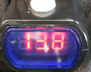

Wenn der Motor und die Lichtmaschine läuft wird doch die Batterie geladen ?
Wenn ich den Motor anmache und den Voltmesser in den Zigi stecke, zeigt der immer das selbe, egal ob Abblendlicht an ist oder nicht.
Nur beim Gasgeben geht er dann etwas höher auf 14 Volt.

Kapiere ich nicht so ganz...
Nein, nicht unbedingt. Die Lichtmaschine dreht mechanisch natürlich immer, aber wenn das BMS dafür sorgt, dass die Erregung der Lima weg ist, dann induziert die auch keinen Strom.
Na klar, ich meine der bekommt seine Spannung, wie der Rest der Bordelektrik, geglättet über die Batterie. Genauer wäre es auf den Batteriepolen zu messen, oder direkt an die Ladeleitung der Lima zu gehen.
