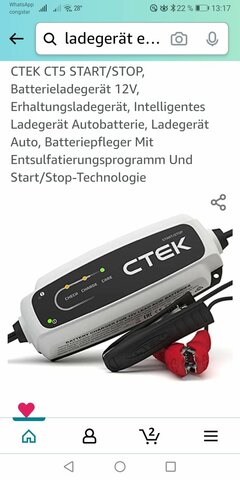

Ich überwache die Spannung am Zigarettenanzuender und lade vor allen im Winter mit viel Kurzstrecke mind. ein mal im Monat mit meinem CTek nach.

Hallo, welche Version des Ladegerätes CTEK sollte man haben, die 5A- oder gar die 7A-Version ? Oder ist es etwa die CTEK Start-Stop-Version ?
Nachtrag:
Ich habe gerade die Rezessionen bei Amazon.de zum CTEK Start-Stop-Gerät gelesen, und es sollte aufgrund der EF-Battierie ein spezielles Ladegerät sein, das eine höhere Ladespannung als eine normale Bleisäurebatterie liefert, aber noch nicht die für EF-Batterien zu hohe Ladespannung einer AGM-Batterie. D.h. ich werde mir die CTEK Start-Stop Version kaufen. Derzeit liegt der Preis bei 79,90 Eur.
