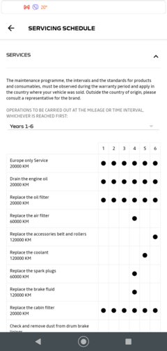

Nein, das nicht... Ich wunder mich halt nur, warum der BC mir nix anzeigt. Da ich aber nicht jedes Mal die Gesamtkilometer checke ist es mir erst jetzt aufgefallen. In einem früheren Beitrag hier im Forum war auch was von 30.000 km zu lessen... Aber ich glaube mich zu erinnern, dass Dacia ja sagt, alle 20.000
Wo steht denn nun genau, wann der Karren in die Werkstatt muss? Auf irgendwelchen zetteln oder was? Könnte mich da mal bitte jemand aufklären... Die ganzen Kaufunterlagen hab ich lange weg geheftet und im im Archiv vergraben.
Auch in der My Dacia App ersichtlich:
