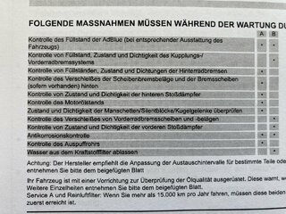

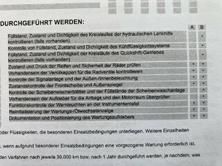

Suche Wartungsplan - Wer was hat oder mir sagen kann wo ich ihn finde bitte melden!
Ich kann leider nur mit dem Wartungsplan von einem in Deutschland gekauften Fronttriebler dienen.

Den habe ich schon mal ausgedruckt. Danke Dir!!
Schreib eine E-Mail mit Angabe der FIN an Dacia-Deutschland( dacia.deutschland@dacia.de ) mit Bitte um Zusendung des Wartungsplanes. So habe ich meinen auch bekommen.
