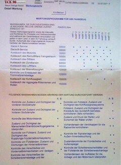

@Slinux2917
Den Vom Eco G hat noch keiner hochgeladen, kannst ja der erste sein.
Hier die Mail.
Dacia Kontakt - Treten Sie in Kontakt mit uns
Aber hier der Plan für nen in Deutschland ausgelieferten Sandero 3 TCE 90.
Wegen der Gasanlage ist deiner aber bisschen anders, Kontrolle des Ventilspiels sollte mit bei deinem draufstehen.
Das Ölwechselintervall von 30.000km ist nicht empfehlenswert, der Grundmotor ist bekannt und quittiert das mit diversen Defekten nach abgelaufener Garantie.
Mit 15.000km (oder noch weniger) sollte man da auf der sicheren Seite sein.

Vielen Dank. 30tkm finde ich auch nicht gut. Ich habe bisher bei jedem Auto alle 10-15 tkm einen Ölwechsel gemacht.
