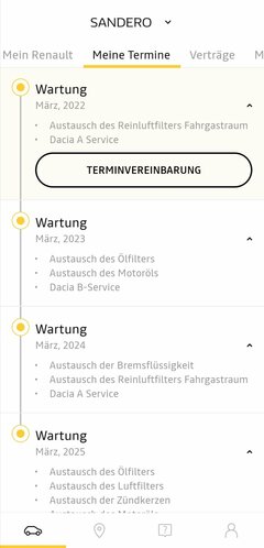

schau mal hier --->>> Wartungsplan MCV 2 Februar 2020, ist aber ohne LPG .
Vielen Dank das hilft mir weiter. Also demnach ist im 4. Jahr mit höheren Kosten zu rechnen und zusätzlich fällt ja auch theoretisch der Gasfiltertausch an
Cool, da unser ein Pole ist, kommen alle Ausstattung Merkmale auf polnisch in der App.
Macht aber nichts. Radiocode und alles andere ist deutsch.

Ja, Wartung 1x Jahr, Ölwechsel alle 2
