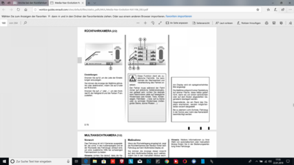

noch eine kurze Frage bevor ich meinen morgen abhole.......die seitlichen Striche bei der Rückfahrkamera, zeigen die die Breite des Autos an, oder was, oder sogar die Breite über die Aussenspiegel?
Hab das irgendwie in der Anleitung nicht gesehen.
Lösung
Also kann jetzt aus eigener Erfahrung berichtet.....die Striche sind sauber mittig aufs Auto zentriert, und haben über die Spiegel noch luft. Die angezeigte Breite ist ca. 2.25m

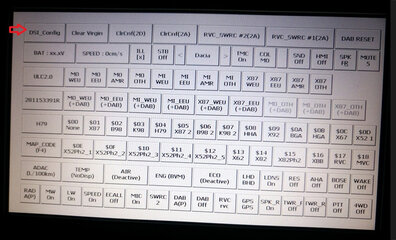

Es scheint im Micom Test sehr wohl möglich zu sein (in der 5.Reihe befinden sich die Guidelines der anderen Dacia und Renault Modelle), aber wir wüßten gern, wie das in den normalen Einstellungen geht.

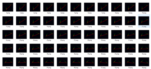

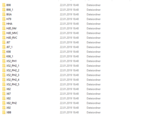

Die Guidelines sind in der Firmware enthalten für den jeweiligen Fahrzeugtyp.
was fange ich denn jetzt mit den bildern an? Die Kameraposition ist ja bei jedem Fahrzeug anders (vorallem die Höhe) und somit ein anderer Blickwinkel...Mir reicht es zu wissen, was die einzelnen Farben bei meinem Fahrzeug bedeuten, und mit dem kann ich dann einparken

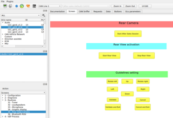

Die Abstände kann man NICHT ändern. Wie gesagt, man kann nur die zum Auto passenden Richtlinien auswählen.
Was man machen kann, ist die ausgewählten Richtlinien zu drehen oder horizontal/vertikal verschieben:
Wenn keine der vordefinierten Richtlinien passen, kann man seine eigenen basteln.

Hi lajo,
ich war doch schon einmal an der Sache dran, und es wurde mir empfohlen (weiß nicht mehr von wem), einfach mal die buttons der 5.Zeile Micom Test auszuprobieren. Lt. Deinem Zitat also zwecklos?
Wenn du eine Nachrüst-RFK hast und nicht die originale, dann macht es schon Sinn, eventuell findet sich eine die ganz gut passt. Aber diese sind ganz unterschiedliche Richtlinien, man kann sie nicht dazu verwenden, eine bestimmte Richtlinie nach hinten oder nach vorne zu verschieben o. ä.
Genau darum ging es mir, vielen Dank.
