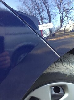

Ich habe Oktober 2017 ein Dacia Lody gekauft. (EU Neufarzeug blau)
Beim Frühjahrsputz is mir aufgefallen das die fordere Stoßstange matter is als der Rest des Fahrzeuges. Bei einem Reno Händler in Berlin is gleich Problem (Stoßstange vorne matt)
Wer hat noch das Problem vom 2017 Modell. Bitte schaut mal nach und gehst mir Bescheit.
Vielen Dank

Es ist wohl wie vermutet. Die Blechoberfläche ist glatter als die Plastikstoßstange. Es schaut ganz nach einem Lakierfehler aus. Der rauhe Kunstoff hätte wohl mit einem Füller vorbehandelt werden müssen damit die Oberfläche genauso glatt wird wie das Blech. Ich und viele andere haben auch lackierte Stoßfänger ohne diesen Effekt. So liegt der Verdacht von Murks nah. Oder die Klarlackschicht fehlt.
Das Problem is das keiner für die orangehaut zuständig is. Sie verdienen nichts mehr dran. Is wahrscheinlich ein produtionsfehler. Wer hat noch diesen Mangel am 2017 Lodgy. Bitte um Rückmeldung von euch.
