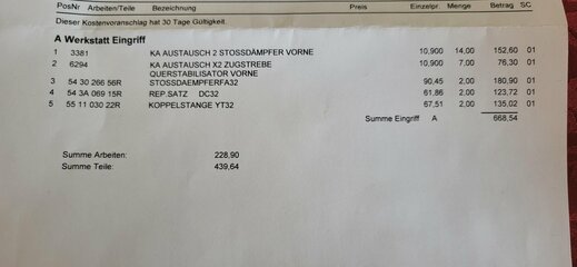

Danke erstmal. Ich glaube die Federteller sind im Reparatur Satz
Hier noch der KVA:
Mfg
Die Federteller sind Metallplatten mit separater Teilenummer die oben auf dem Dämpfer sitzen... Bleiben normalerweise drin.
8200808455​
20€ pro Stück...
Hatte selben Job letzte Woche an meinem Clio 2, da waren die Dinger tatsächlich durchgerostet... Was eigentlich selten passiert.
Preislich geht das Angebot für Renault. Spur ggf. danach nochmal überprüfen und einstellen...
@Temeon
Die sollten mal noch die Spurstangenköpfe genau ansehen.
Wenn die die Dämpfer tauschen und dazu das Federbein rausnehmen werden sie danach die Achse einmessen.
Wäre ärgerlich wenn Du das Vermessen in ein paar Monaten wieder bezahlst weil dann die Spurstangen dran sind.
