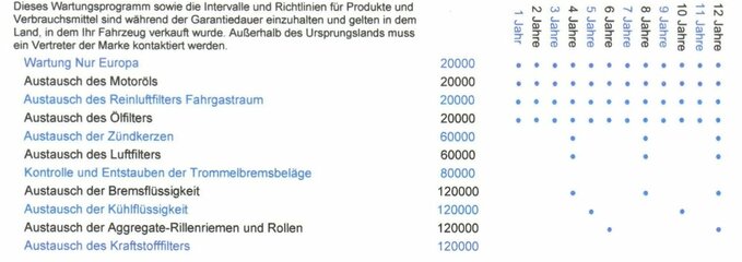

Das hat zwar mit Klima nix zu tun, aber: Nicht umsonst steht in der Wartungsdoku, dass nach 6 Jahren/80.000km (oder 100.000?) die Steuerkette zu wechseln ist.

Oh jeh,da hast Du dich aber verlesen :) Der Steuerriemen ( Zahnriemen ) wird so aufgeführt.
Von den Ketten steht Nichts im Wartungsplan,die sollen ein Autoleben lang halten.

Da war wohl der sogenannte Keilriemen gemeint und nicht die Steuerkette.
