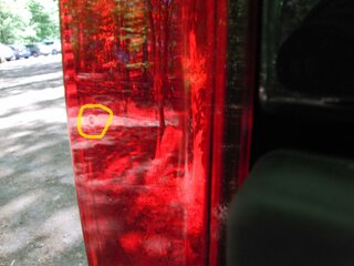

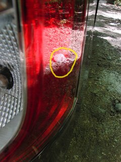

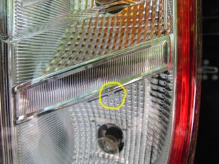

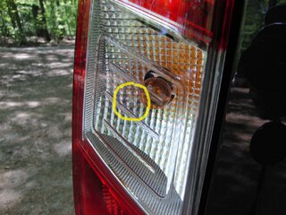

Jetzt betrachte ich ja jeden Tag mein neues Auto von neuem.
Gestern beim Muttertagsausflug fielen mir kleine Stellen an den Rücklichtern auf. :o
Habt Ihr die auch ?
Sehen auch sporadisch verteilt aus.
Ich weiß auch nicht ob das Abrisspunkte von der Kunststofffertigung sind oder Fehlerhaftes Material ?
Hat das noch jemand und war damit schon beim Händler ?
Oder bin ich einfach nur zu pingelig ?
War leider nicht so einfach zu fotografieren ich hoffe man sieht es einigermaßen.

Gibt´s beim MCV2 auch, das sind die Abbruchstellen von der Spritzgussmaschine! Beim Twingo1 meiner besseren Hälfte sind die auch vorhanden aber besser entgratet und dadurch kaum sichtbar...^_^
