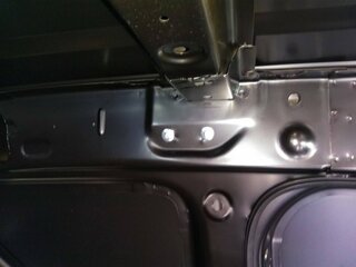

Mich würde interessieren wie es unter dem Dachhimmel aussieht. Eventuell findet man ja ein paar Bohrungen die man nutzen kann?

man nehme einen besenstil (alustange, Gewindestange, Zeltstange, Alurohr)
befestigungspunkte des trenngitters benutzen.
länge anpassen das es satt dazwischen passt.
am ende 2 schrauben in passender grösse eindrehen in ein vorgebohrtes loch eindrehen.
das ist dann die auflage für ein brett oder was auch immer..
besfestigungspunkte gibt es 2 stück
so gemacht im berlingo und kangoo forum

In der bsäule sind links und rechts je 2 STK Gewinde vorhanden
Für mehr Fotos einfach hier rein schreiben
