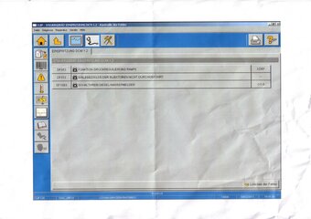

Gerade eben war ich bei der Renaultwerkstatt in der Nähe. Fehlerbericht mit 3 fehlern ist hier im Anhang.

Die dritte Position "Schaltkreis Wassermelder" erscheint mir zunächst die wichtigste ........ Wasser im Gehäuse des Filters.
Das wiederum kann u.U. die Folgemeldungen produzieren, da der Filter am Anfang der Nahrungskette steht.
Bei Dacia fehlt mir das Teilewissen dazu, aber bei meinem Bus aus dem Hause Renault, ist unten am Filtergehäuse eine Ablaßschraube, mit der man das Wasser (Kondensat) ablassen kann, worauf der Fehler dann verschwindet.
Schau einfach mal nach der Ablaßschraube und (sofern vorhanden) laße mal 2 oder 3 Schnapsgläschen voll ab.
Die Folgefehler (Pos.1+2) könnten entstanden sein, daß zuviel Wasser im Filter war und eben doch etwas die Einspritzung erreicht hat,
