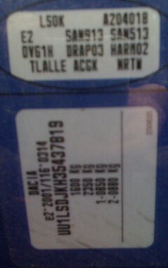

Noch 'ne Info am Rande: Es ist ein Laureate und wenn ich diverse Ersatzteillieferanten richtig interpretiere müsste der Motor ein K9K 792 sein.
Bild vom Typ-Schild an der Säule (Beifahrerseite) sollte im Anhang sein.
