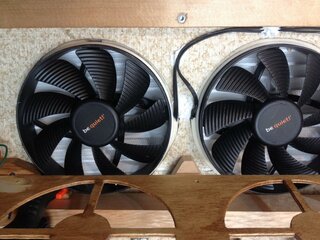

Ich habe 2 be quiet Lüfter in meinen Wohnwagen eingebaut. Die Stauwärme ist in kürzesten Zeit weg. Die Lüfter sind auch beim einschlafen nahezu unhörbar. Nach dem abtrennen der Halterung passen die perfekt in die Mauerlüfter von H....Bach...
Das müsste auch im Auto (mit Solarzelle) funktionieren.

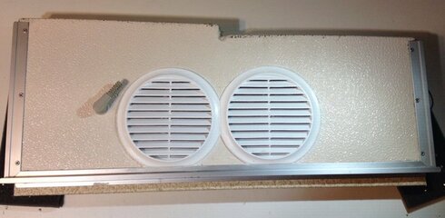

Nennt sich Mauerlüfter gekauft bei Horn...

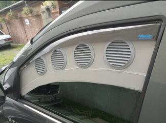

Ich habe das in meinem Klappwohnwagen eingebaut. Das Teil ist nie Fahrtwind oder Waschanlage ausgesetzt. Wüsste jetzt auch nicht wo man die Mauerlüfter , ausser man ist sehr schmerzfrei, dauerhaft beim Auto einbauen könnte :D. Aber als "in die Scheibe Einklemmbrett" auf dem Parkplatz oder beim Camping geht das schon.

Ich kann mich an dieser Stelle Kangoonauts Mauerlüfterlösung nur anschliessen ;)

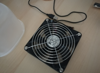

Dahinter mit der Heissklebepistole einen 12v usb-Lüfter, der mit Neodymmagneten angelickt wird, , je nach Seite zum pusten oder ansaugen. Funktioniert bestens. Läuft mit einer kleinen Powerbank ewig und tut was es soll für kleines Geld. Ist zwar nicht einbruchsicher aber auf dem Campingplatz in heimischen Gefielden für meine Zwecke eine einfache Lösung.
Deine Lösung kenne ich ja schon, für Camping ist die Top! :yes:
Mir (und ich glaube auch Sponti68) ging es mehr darum wenn man den Wagen in der Sonne abstellt, dass dann die warme Luft immer abgeführt wird.
Da bliebe dann nur die Lösung ein Loch zu bohren, oder eben die Zwangsbelüftung.
