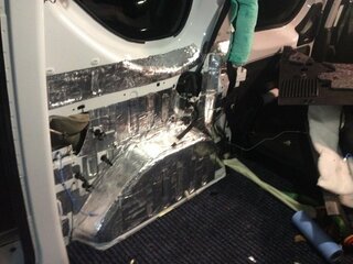

BTW: Ist die Isolierung von dir oder von Dacia...
...bin am überlegen wenn man das Ding schon abmacht, ob man nicht direkt dort schon dämmt.
Ab Werk ist da nur lackiertes Blech!
Bilder meiner Dämmorgie findest du unten unter "Karpatenlaster"
