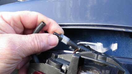

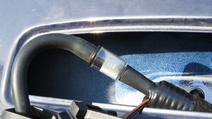

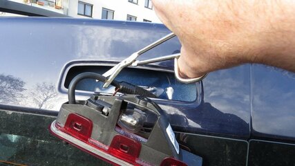

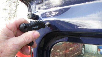

Hier ein paar Fotos vom Einbau eines Rückschlagventil aus dem Aquarienhandel!
Dazu muß man das Rücklicht an der Hecktür innen abschrauben (4mm Innsechskantschraube).
