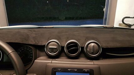

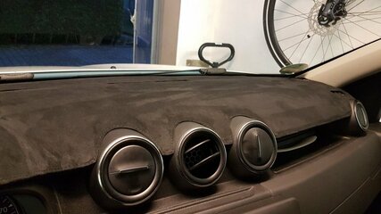

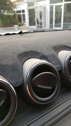

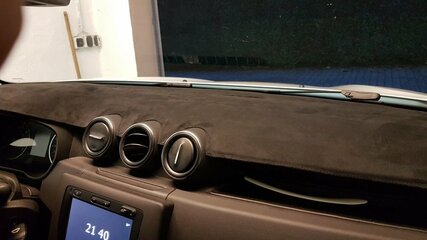

Der Bezug ist drauf, und wie schon geschrieben ist der gewünscht Effekt sogar noch besser als ursprünglich erhofft. Nur die Rippen vom Lüftungsschacht sieht man noch, die werde ich irgendwie mattieren.
Die Montage ist allerdings eine echte Strafe. Ich musste meine Kollegin ohnehin schon beknien das Sie das machte ohne das Armaturenbrett vorher auszubauen. Es ist natürlich enorm schwierig, in dem engen Raum unter der recht flachen Scheibe zu arbeiten. Schon das Ausmessen und Anzeichnen war schwierig, aber erst recht beim Aufkleben sind das natürlich enorm ungünstige Bedingungen. Ich bin mit dem Ergebnis Happy, sie eher nicht. Berufsethos...ich glaube, die meisten anderen Sattler hätten es gar nicht erst versucht. Ich hänge hier mal ein paar Bilder ran. Durch die typische Alcantaroberfläche sieht es ziemlich strubbelig aus, tatsächlich macht es in RL richtig was her.20190731_214033.jpg
Sauber, genau so hab ich mir das gedacht. :yes:
Bin grad noch mit meinem Sattler am probieren.
Hab verschiedene Leder-proben auf das Armaturenbrett gelegt und das Alcantara hat am besten abgeschnitten. Werd ich auch so ähnlich wie Du machen.
