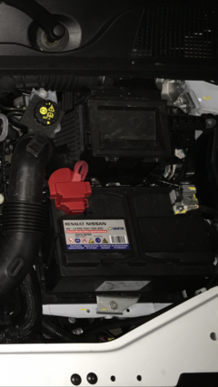

Zum Thema S&S mal allgemein.
Eine normale Starterbatterie würde einen solchen Job in S&S Fahrzeugen nicht so lange mitmachen, da sie für solche zyklischen Einsätze nicht ausgelegt ist.
Man verwendet also spezielle Starterbatterien die diese immer wiederkehrenden Spitzenbelastungen aushalten, ohne dabei Schaden zu nehmen.
Das sind dann EFB oder AGM Akkus.
Äußerlich unterscheiden sie sich aber nicht von normalen Säureakkus und können daher auch leicht verwechselt werden.
Passiert so eine Verwechslung trotzdem, dann arbeitet Batterie ständig am Minimum und schon eine mittlere Zusatzbelastung kann dazu führen, daß sie nicht mehr genügend Energie bereitstellen kann, um die Bordspannung halbwegs stabil zu halten, wenn in diesem Moment auch das Energiemanagement des Fahrzeuges der Meinung ist, man könne jetzt eigentlich mal die Lima abschalten, um Sprit zu sparen.
Wer also der Meinung ist, daß die Lichtschwankungen wirklich extrem sind, der sollte mal einen prüfenden Blick auf seine Fahrzeugbatterie werfen.
Auf dem Front und dem Deckelaufkleber ist eine kleine Buchstaben- Zahlenkolonne.
In dieser Kolonne muß die Kombination EFB oder AGM enthalten sein.
Ist sie es nicht, dann wurde in der Fahrzeugproduktion ein Fehler gemacht und der falsche Batterietyp beigestellt.

Bei mir wurde eine EFB-Batterie verbaut und das Licht flackert trotzdem. Auch Scheibenwischer und Lüftermotorgeschwindigkeiten sind nie gleich und schwanken doch sehr stark.
