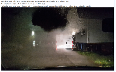

Nur mal ein Beispiel: für die nicht frei werdende oder während der Fahrt beschlagende Windschutzscheibe wurde ich als Grund angegeben. Meine Ausdünstungen durch Atmung würde das verursachen.
Schau dir das Bild Beitrag #19 dieses Threads an Kredit bald aufgebraucht (https://www.dacianer.de/threads/kredit-bald-aufgebraucht.28350/)
Und wie erwähnt, das passiert auch je nach Wetter/Temperatur während der Fahrt. Genau wie die Lichtorgel, um die es eigentlich in diesem Thread geht. Während der fahrt hell/dunkel und ähnliches auch beim Lüfter. Da ist der Unterschied 2 -3 Sufen, also wenn auf 4, dann schwankt der in der Drehzahl, als würde er zwischen 1 bzw. 2 und 4 wechseln.
Aber genau wie einige Zeitgenossen hier im Forum finden das die Dacia Leute in der Werkstatt ganz normal. Solche Helligkeitsunterschiede hatte ich bei Fahrzeugen anderer Marken allenfalls mal beim Anlassen, aber nie mit laufendem Motor, nie während einer Fahrt.
Na also. Da hast du doch den Grund :D Also hör auf zu atmen beim Fahren :D

Deine beschlagene Scheibe und die Nässe im Fußraum sind natürlich Faktoren die sich gegenseitig stützen und miteinander zusammen hängen können. Die Scheibe beschlägt weil Du Feuchtigkeit im Wagen hast. Das wird evtl. über eine nicht 100% dicht verklebte Frontscheibe eindringen. Was nichts unübliches wäre bei den verklebten Scheiben. Geht quer durch alle Hersteller. Dass dann die Scheibe schneller beschlägt wäre dann kein Wunder. Vielleicht läuft die Suppe sogar direkt in deine Lüftungsanlage, dann wäre das Beschlagen erst recht kein Wunder mehr.
Die Feuchtigkeit muss raus und das möglichst bald.
Zu diesem Bild und Deinem Text dazu:
Sowas geht schon mal überhaupt nicht - und wenn dann dazu jemand sagt das käme von Deinen Ausdünstungen, dann schweige ich lieber dazu, denn sonst müßte ich ausfällig werden. :D
Um sowas durch "Ausdünstungen" zu verursachen, da müßte man schon neben dem Verzehr von 2kg Zwiebeln, auch noch Backsteinkäse und Knoblauchsaft intravenös verabreicht bekommen. :lol:
Ernsthaft -_-, mit einer solchen Aussage hat sich die Werkstatt nicht mit Ruhm bekleckert und von daher würde ich diesen Mangel nochmals vortragen, aber zusätzlich zum verbalen, dem Meister das auch noch schriftlich überreichen um so zu dokumentieren, daß Du den Mangel noch in der Garantiezeit vorgetragen hast.
Hier kommt definitiv auf der linken Seite deutlich weniger Luft als auf der rechten - und das sollte behoben werden.
Ggf. packst Du auch den Werkstattmeister der diese Aussage gemacht hat mal an seiner Berufsehre und frägst ihn freundlich und mit ausgesuchter Höflichkeit:
