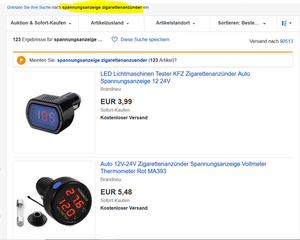

Weil dabei auch das perönliche subjektive Empfinden in eine solche Wahrnehmung mit einfließt würde ich empfehlen, mal 5.- oder 6.-€ in die Hand zu nehmen und sich so ein Ding in den Ziggianzünder zu stöpseln.
Dann hätte man auch mal halbwegs ordentliche Werte zur Hand und fischt nicht im trüben.
So ein Teil kann man ansonsten immer wieder mal einsetzen und es ist kein zum Fenster rausgeschmissenes Geld.

Das untere Gerät habe ich im Einsatz. Dadurch hatte ich ja schon mal ermittelt das im Schiebebetrieb und beim bremsen die Spannung hoch geht auf die maximale Ladespannung. Eben bin ich wieder im dunkeln unterwegs gewesen un beim Licht gibt es bei mir keine Schwankung. Allenfalls wenn das Start&Stop System aktiv ist und der Motor startet ist glaube ich ein leichtes flackern zu bemerken. Das halte ich aber auch kaum für vermeidbar bei der Last die so ein Anlasser verursacht. Wenn das S&S System aktiv ist und die volle Beleuchtung an ist,dann zeigt mir das Teil nur noch 11,8V an. Das ist aber für das S&S System kein Grund den Motor wieder einzuschalten.
Ist jetzt aber wirklich nicht verwunderlich das beim starten des Motors das Licht dunkler wird. Passiert bei jedem Auto jeder Marke was S&S hat.
