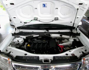

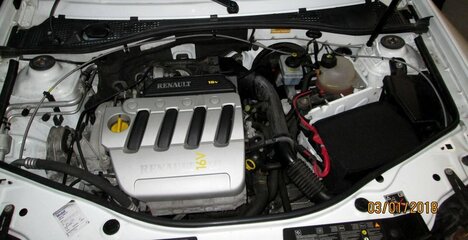

Nach dem ich fast 1 Woche am fahren mit Licht am Tage und Nacht immer dieses flattern ( so sag ich mal ) am Frontscheinwerfer. Leichtes flattern war auch am Radio zusehen. Am fahren gab es keine Probleme, weder am Starten am Morgen oder am Abend. Hab ich die Batterie jetzt getauscht und im zuge auch eine batterie schutzhülle verbaut. Schaut im Motorraum etwas aufgeräumter aus.
Bilder als vergleich zu vor und jetzt.

Jetzt nach dem tausch der Batterie kein flattern mehr. Das mit der Schutzhülle ist nur so nebenbei gesagt und hat nichts mit der Batterie zu tun.

Diese Motorabdeckung die man auf den Bildern sieht, hat das jeder Duster?
