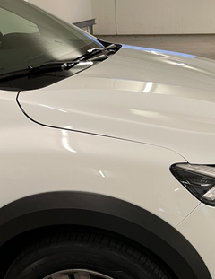

Bei meinem Jogger, der ja irgendwie auch ein Sandero ist (ab der Stelle) sieht’s auch anders aus. Frag mal den freundlichen, was er meint, wie er das lösen könnte.
Ich persönlich glaube, dass neu ausrichten nicht reicht, aber: das kann ich von hier nicht beurteilen. Im schlimmsten Fall gibts ne neue Haube, halb so wild. Für mich aber definitiv ein extrem Beispiel, wie es aussehen kann. Da vermute ich den Händler bzw. Dacia als eher kulant :)

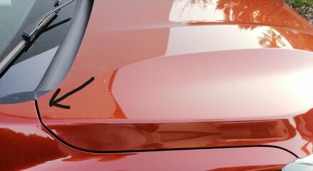

Finde die Ecke der Haube im Bild auch zu rund.
Sieht fast schon geschliffen und gespachtelt aus
An der Stelle wird eine Haube bei einem Neuwagen sicher nie geschliffen und gespachtelt. Das gibt der Aufbau mit den gefalzten Blechen gar nicht her und der Aufwand stünde gegenüber einem Austausch in keinem Verhältnis.
Wir reden hier ja nicht von einem windigen Fähnchenhändler, der eine vergammelte Haube cachieren will.
Mein pragmatischer Ansatz: Da haben sich zu viele Leute die Birne blutig gehauen und die Ecke wurde moderat entschärft.

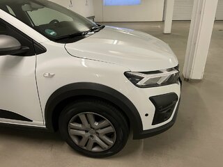

Hier nochmal ein Bild, wo man es besser sieht. Ein Kollege von mir meinte, das könnte man einfach selbst einstellen mit irgendwelchen Dämpfern. Jedoch habe ich keine Ahnung und nun einen Termin bei der Werkstatt für nächste Woche.

Jetzt sieht man es sogar noch besser , die ist beim montieren richtig nach vorne gerutscht .
Stellen die bestimmt im Fachbetrieb wieder richtig ein .
Nur aufpassen , dass die gelockerten schrauben wieder lackiert werden .... Sonst Rost ...

Das sollten sie auf jeden Fall. Das in diesem Fall die Reklamation gerechtfertigt ist, kann man an einem anderen Fahrzeug oder anhand der Fotos hier schnell aufzeigen.

Normalerweise mache ich an einem Wagen während der Garantie auch nichts, aber in diesem Fall ist es wirklich sehr einfach. Vorne hat es auf dem Querträger des Kühlergrills zwei schwarze "Gummizapfen" wo die geschlossene Haube aufliegt. Nun gibt es genau 3 Möglichkeiten:
1. Die Zapfen fehlen -> AH muss welche montieren
2. Es sind in der Länge fixe Zapfen verbaut -> AH muss sie durch längere ersetzen
3. Es sind Schraubzapfen verbaut -> die kannst du ganz ohne Werkzeug selbst hochdrehen

Danke, ich habe mal nachgeschaut. Es sind tatsächlich Schraubzapfen verbaut, welche bis zum Anschlag runter gedreht waren. Nach ein paar mal rumdrehen sieht es nun gut aus :)

Musstest du die Zapfen vollständig nach oben hochschrauben, damit das Mass nun stimmt oder hast du noch Reserve? Falls die Zapfen nun oben auf dem "letzten" Zacken stehen, würde ich die Sache dennoch beim AH beanstanden, denn du solltest in jedem Fall noch Reserve für weitere Korrekturen haben, denn mit der Alterung der Karosserie kann das u.U. notwendig werden. Ideal ist es, wenn bei einem Neuwagen das Mass stimmt, wenn der Zapfen auf mittlerer Höhe steht. So hast du in beiden Richtungen noch genug Spielraum.
