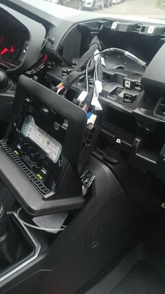

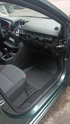

Im Schnellverfahren am Sonntag die Endstufe eingebaut und provisorisch den Kabelbaum hintergestopft.
Jetzt ist schon ab Lautstärke 5-6 ein gutes Klangerlebnis, klar die OE LS kommen vom Frequenzbereich her nicht ganz so tief und die Höhen muss man auch in der Einstellung etwas zurücknehmen.
Mein Einstellungen sind wie folgt:
Bass +2
Mitten -1
Höhen 0
Loudness Off
So produziert das Radio schon ein ordentliches Ergebnis. Aber wie ich mir gedacht habe, fehlt es im Bass / SubBass Bereich (120HZ- 50HZ). Und ab Lautstärke 10 vibrieren aber leider die Türverkleidung und der Rückspiegel sowie Aussenspiegel.
Fazit:
Die Endstufe war eine gute und schnelle Möglichkeit aufzurüsten und kann ich nur empfehlen.
