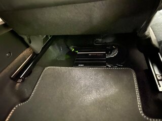

Ich lasse mir gerade eine 6 Kanal Endstufe mit DSP und einen Subwoofer einbauen. Mal sehen ob mir der Sound dann reicht, ansonsten werden auch noch die Front Lautsprecher getauscht

Diese Endstufe kommt rein....
PP 62DSP

....ich werde berichten. Glaube das Teil alleine kostet 499 Euro. Lasse mir dazu aber noch einen Sub einbauen.

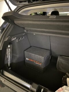

Habe heute mein Auto abgeholt und bin begeistert. Die Umrüstung hat sich absolut gelohnt. Selbst der Händler war verwundert was aus den Pappdingern jetzt rauskommt. War zwar kein Schnäppchen, aber für mich hat es sich absolut gelohnt. Bin leider kein Bastler, sonst hätte ich es selber gemacht.

PPS: Meine Frau hat deinen Match Subwoofer auf dem Bild entdeckt und ich mußte eingestehen, dass es auch gute kleinere Subwoofer gibt, ich seh mich schon den Großen in zwei Hälften sägen :-)
Danke für deinen Bericht. Ich wollte mit relativ wenig Aufwand guten Sound und den habe ich definitiv bekommen. Klar gibt es noch viele Möglichkeiten das System zu optimieren, mal schauen ob ich da irgendwann rangehe
