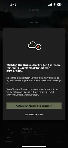

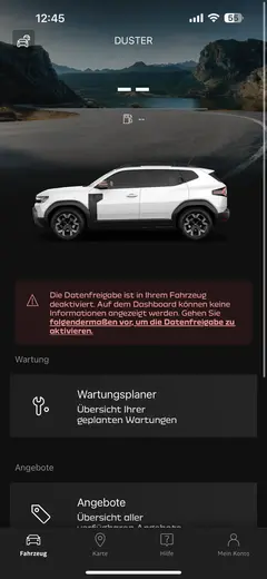

Seit gestern ist mein duster wohl nicht mehr online…
Wollte kurz was in der App nachschauen und keine Verbindung
Edit: ist schnell behoben. Einfach nur erneut dem Datenschutz im Auto zustimmen
Verändern sich bei dir die Einstellungen hinsichtlich des Datenschutzes in deinem Auto öfters von alleine?
Hatte ich gestern auch seit Abend geht das wieder nur sind die Verträge sind nicht mehr in der App zu finden irgendwann ist meine Geduld zu Ende wir haben alle dafür Geld bezahlt und da kann man verlangen das alles funktioniert für was man bezahlt hat!
